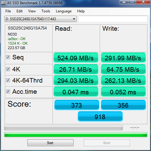

Habe mir die PNY Optima 240Gb SSD zugelegt. Nach langem hin und her habe ich Windows darauf installiert bekommen. Jetzt das Problem, welches mir aufgefallen ist, als ich über die SSD in Windows gegangen bin (habe noch eine andere SSD (weniger Speicher) auf der Windows ebenfalls installiert ist) :
Die SSD läuft extrem langsam, anbei ist mal ein Screenshot von AS SSD Benchmark.

Da stimmt in der Tat etwas nicht.
Die As SSD Werte sollten ungefähr so aussehen.
Ganzer Bericht zur PNY Optima SSD Series Review (240 GB) – New Controller and a Wicked Price

Die PNY hat aber laut deinen Bilder aus Post #15 keinen an der Klatsche, denke ich. Das sieht alles ganz normal aus.
