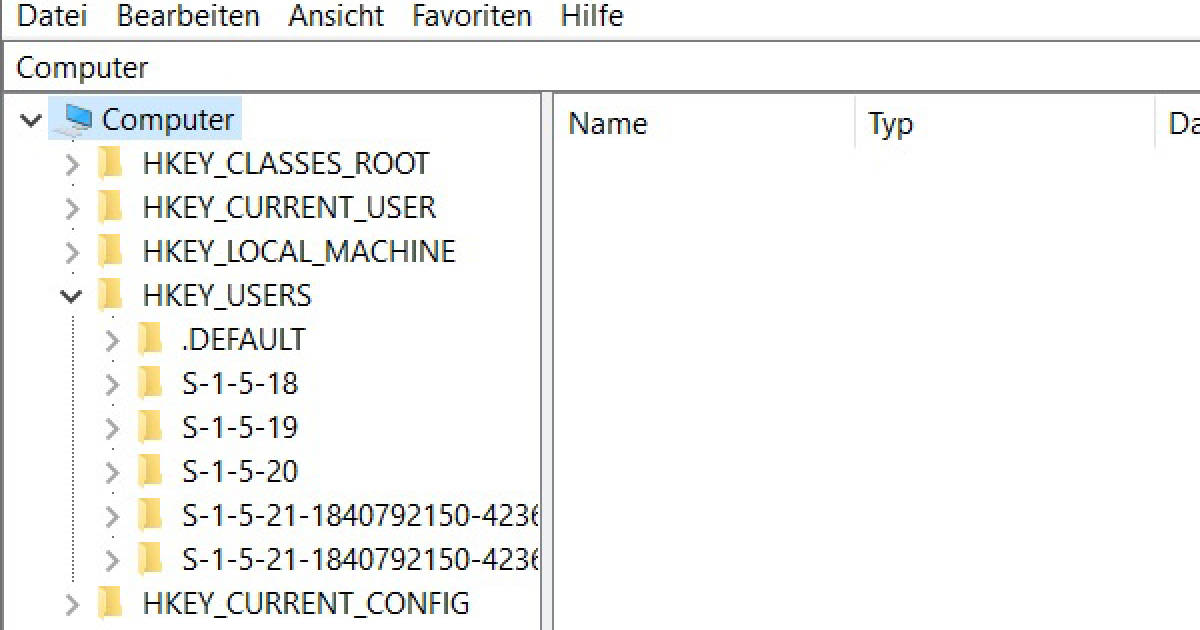

Kann man nicht spezifische eine Option in der Registry löschen?
skorpion68
Bedeutet dies, dass auch die eingestellten Werte weg sind.
Nein, dies bedeutet, dass alle alten sowie doppelte Einträge entfernt werden.
Du kannst ja vorher den Registry-Schlüssel vorher sichern, siehe wie folgt:
