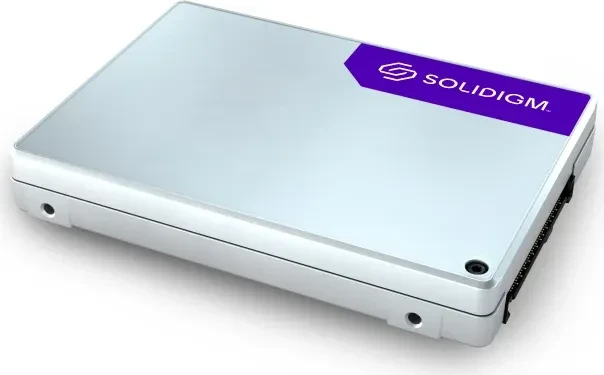

@charli2
wenn man sich mal anschaut, was die aktuell kapazitiv grö0te SSD kostet, dann sollte klar sein, warum der Shop dich gründlich veralbert hat
das Teil kostete, als es noch lieferbar war, 35.000 Euro
alles klar?
