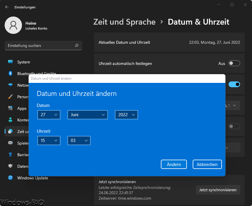

Ich habe leider nach wie vor das Problem und die Windows Uhr welche mir angezeigt wird, läuft ca. 2 Minuten vor.
Wenn ich in die Einstellungen geh, wird mir folgendes angezeigt, dass letzte Sync am 16.09.2024 war :O
Was muss ich tun um das Problem endgültig lösen zu können?
